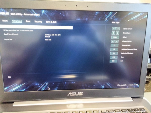

0652222e116199c2med.jpg j
Mam zdjęcie N580VD + 960 EVO 500GB ale na sam skan jeszcze czekam.

Tylko że mój ASUS VivoBook Pro 15 N580VD raz w BIOS ma dostępną opcję NVMe Configuration a raz jej nie ma. Niezależne od tego czy dysk M.2 jest podpięty czy też nie, tak więc czy to dysk Samsunga czy jakikolwiek inny to bez znaczenia, tak samo bez znaczenia jest dociskanie czy przeszkadzanie kabelków od WiFi. Ta opcja w BIOS powinna być cały czas dostępna, tylko po wejściu w nią powinien być wymieniony podłączony dysk M.2 (czego screen podesłałem) lub jeśli dysku nie ma to komunikat "empty" (który również był jak dysk nie był podpięty).

Wymieniłem laptopa na ten sam model ale w wersji E4622 (szara obudowa i lepsza matryca) i włożyłem do niego tego 960 EVO... Wykryło go dopiero po resecie ustawień biosu. Tak więc działa. Co ciekawe po aktualizacji BIOS do najnowszej wersji znika z ustawień opcja NVMe Configuration ale dysk dalej jest wykrywalny i działa. Nie dziwię się że tę opcję wywalili gdyż ona nic nie wnosiła, to tylko informacja jaki podłączony dysk, nic nie dało się tam skonfigurować.
